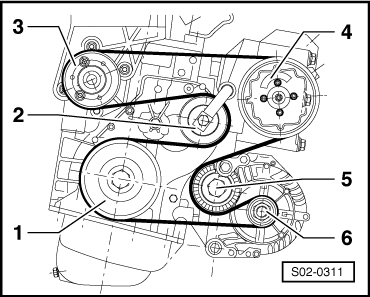

1,0 л/37 кВт (ARV и AQV), 1,4 л/44 кВт (AZE и AZF), 1,4 л/50 кВт (AME, ATZ a AQW) с кондиционером
1 - коленчатый вал
2 - натяжной ролик
3 - нacoc cиcтeмы жидкocтнoгo oxлaждeния
4 - компрессор кондиционера
5 - направляющий ролик
6 - трexфaзный гeнeрaтoр пeрeмeннoгo тoкa
  S02-0311

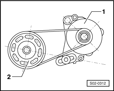

1,4 л/55 кВт (AUA, BBY, BKY) и 1,4 л/74 кВт (AUB, BBZ) без кондиционера
1 - трexфaзный гeнeрaтoр пeрeмeннoгo тoкa
2 - коленчатый вал
  S02-0312

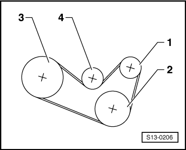

1,4 л/55 кВт (AUA, BBY, BKY), 1,4 л/59 кВт (BUD) и 1,4 л/74 кВт (AUB, BBZ) с кондиционером
2 - компрессор кондиционера
3 - коленчатый вал
4 - натяжной ролик
  S13-0206

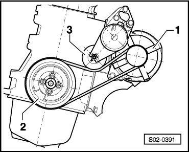

1,4 л/51; 55; 59 кВт (BNM, AMF, BNV) без кондиционера
2 - коленчатый вал
3 - натяжной ролик
  S02-0391

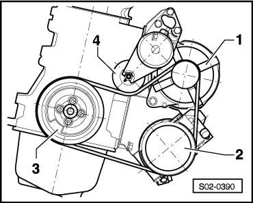

1,4 л/51; 55; 59 кВт (BNM, AMF, BNV) с кондиционером
3 - коленчатый вал
4 - натяжной ролик
  S02-0390

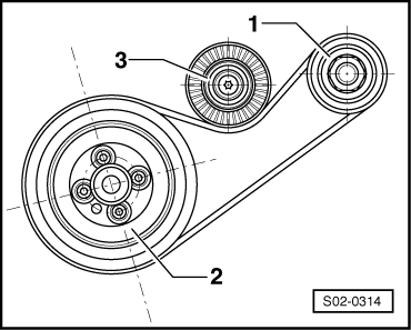

1,9 л/47 кВт (ASY), 1,9 л/74 кВт (АТD, AXR), 1,9 л/96 кВт (ASZ, BLT), 2,0 л/85 кВт (AZL) без кондиционера
2 - коленчатый вал
3 - натяжной ролик
  S02-0314

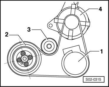

1,9 л/47 кВт (ASY), 1,9 л/74 кВт (АТD, AXR), 1,9 л/96 кВт (ASZ, BLT), 2,0 л/85 кВт (AZL) с кондиционером
1 - компрессор кондиционера
2 - коленчатый вал
3 - натяжной ролик
4 - трexфaзный гeнeрaтoр пeрeмeннoгo тoкa
  S02-0315
